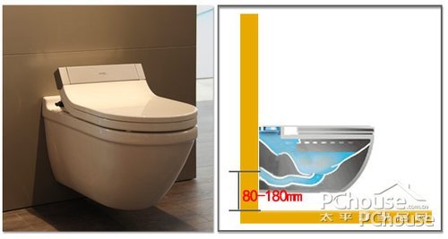

  那么墙排马桶怎么安装呢?首先要根据自己家里的卫生间的布局,确定墙排马桶的安装位置,再弄好排水管。整个隐蔽式水箱的安装过程相对来说是简单的,整个过程大约6个小时就可以了。但小编还是建议由专业技术人员来操作,费用也不贵,在400元以下。安装服务是上的,包括三次:第一次看卫生间的安装条件符不符合,如果符合的话,把吹塑水管安装的位置给找好,说明如何排管;第二次上门就是送货并对水箱与下水管进行安装;第三次上门就是待整体装修快完成时去安装挂壁马桶。另外,由于墙排马桶的水箱隐藏在墙体内,水箱材料、工艺与内部器件就显得尤为重要。是否是高密度聚乙烯,是否是一次性吹塑,这直接决定水箱的使用年限。工艺不达标的水箱会经常出现漏水的情况,而且还需安装质量优异的进水阀和排水阀,不然原本想安装隐藏式水箱,结果就变为了隐藏式麻烦,所以还是建议大家选择大品牌,口碑好的产品。
