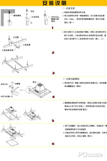

欧普浴霸安装图
  一、 安装龙骨
  1. 依据吊顶高度裁剪吊杆长度
  2. 将主龙挂钩与吊杆一端连接固定,在天花板合适位置打孔(14mm),将吊杆带有膨胀的一端与天花板固定
  3. 将主龙骨卡入主龙挂钩的卡槽里,再将三角龙骨调节适当位置,最后将三角龙骨卡入三角龙骨吊件卡扣内
浴霸哪种好
  二、 安装功能模块
  1. 将安装卡扣一端嵌入箱体边角的长条通孔内,用M4机螺和M4螺帽固定
  2. 根据模块规格调节龙骨间距,再将已安装卡扣的箱体由上而下扣于龙骨上,用四周安装卡扣扣住龙骨,箱体可沿龙骨调节位置
  3. 卸下压线螺钉,楼上电线后再上好螺钉,电线的另一端按接线图所指于开关连接好
  4. 安装完吊顶上所有功能模块后,进行通电试验,主机功能运行正常后,再扣上面板
