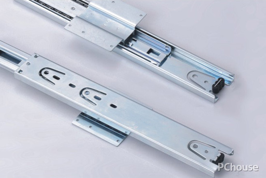

  抽屉导轨可分为两节导轨、三节导轨、隐藏式导轨等不同种类,这三种导轨可分别用于不同的抽屉装置,抽屉导轨可以说是抽屉的肾脏,抽屉的承重力主要是看抽屉导轨的质量,所以说,抽屉与导轨两者的关系密不可分。
抽屉导轨尺寸介绍 抽屉导轨安装
  抽屉滑轨的尺寸一般市面上有:10寸,12寸,14寸,16寸,18寸,20寸,22寸,24寸。大家可根据各自抽屉型号大小不同安装不同的尺寸的滑轨。

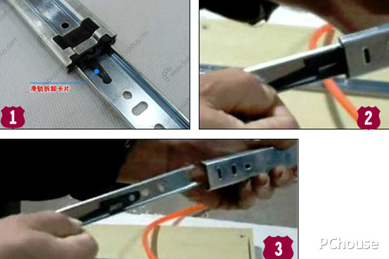

  2、安装抽屉滑轨首先需要把轨道拆开,窄的安装在抽屉侧板上,宽的安装在体上,安装时,滑轨下面平抽屉边板下面,前面平抽屉边板前面。大家要分清前后。

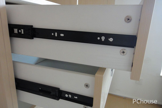

  3、安装柜体。先把柜体的侧板上的白色塑料孔拧上螺丝,然后再装上上面拆下来的宽的轨道,一个滑轨分别用两个小螺丝一前一后固定。柜体的两侧都要安装并固定。
