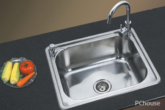

  让安装人员来帮自己装水槽,要等待;自己动手,装又不会。这应该要怎么办才好呢?其实自己动手装水槽也是很简单的。今天小编就来给大家讲讲厨房水槽安装步骤是怎样的。
  水槽安装时,台面留出的位置应该和水槽的体积相吻合,在订购台面时应该告知台面供应商水槽的大致尺寸,以避免重新返工。
  水龙头上的进水管一端连接到进水开关处,安装时要注意衔接处的牢固,同时还要注意冷热水管的位置,切勿左右搞错。
  一般水槽买到家后,工人才会根据水槽大小切割橱柜台面,放入台面后,需要在槽体和台面间安装配套的挂片。水槽要安装牢固,槽体不能左右摇晃。水槽安装在整个装修中算不上大工程,但安装过程中尽量多留意连接处的密封性。
厨房水槽安装步骤
  安装完毕要做排水试验,将水槽放满水,同时测试下水和溢水孔的排水情况。排水时如果发现哪里有渗水的现象,应马上返工。排水试验后,确保没有问题的情况下,就可以对水槽进行封边了。在用硅胶封边时,要保证水槽与台面连接缝隙均匀,不能有渗水的现象。
厨房水槽安装步骤
  厨房水槽安装步骤/方法
  设计时要预留水槽位,订购台面时需提供水槽大致尺寸,以免不符合返工重新做。
  水槽应在厨房装修最后安装,装前要将水管中的水排干净。
厨房水槽安装步骤
  先将水槽龙头和进水管都安装完毕,龙头要安装牢固,连接处不渗水;将水槽放到台面中相应位置后将龙头进水管,冷热水管不能搞错;溢水孔、过滤篮的下水管与槽体衔接处密封牢固。
 厨房水槽安装步骤
       在槽体和台面间安装配套挂片,避免细小空隙导致槽体摇晃;要做排水试验,将水槽放满水,测试过滤篮、溢水孔下水排水情况,发现渗水应该马上返工;槽体周围封边,用配好的吊挂螺丝夹紧调平,再用硅胶封边,保证水槽与台面连接处缝隙均匀,无渗水;安装完后要将水槽彻底冲洗干净。
厨房水槽安装步骤
  不着大家看过厨房水槽安装步骤之后懂得要怎样去安装了吗?不过小编还是建议大家如果可以等的话,那还是让专业人员来帮自己安装,因为如果这个装不好是很容易毁掉大家的橱柜的。
