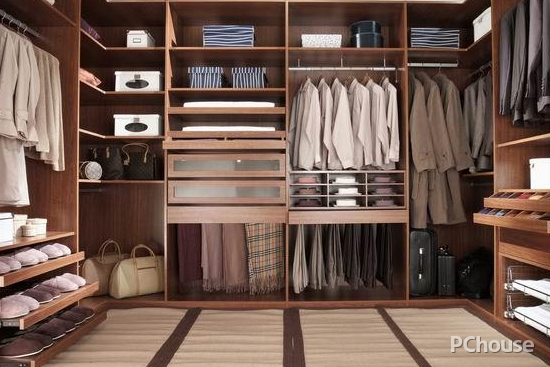

  衣帽间外部尺寸就是衣帽间的大小。这个主要由家居空间大小来决定。一般的家庭居室小房间面积为8-12平米,大房间为14-18平方米,层高在2.5-2.8米,那么这样的衣帽间尺寸大约有2000mm、2200mm、2400mm三种规格的高度,2600mm、3200mm、3800mm、4200mm等宽度规格,300mm、450mm、500mm、550mm、600mm等深度规格。所以衣帽间根据空间大小的不一样又分为不同类型的衣帽间。
衣帽间设计尺寸规格如何定
  如开放式衣帽间是针对比较大空间,利用一面空墙来存放,不完全封闭,这样的衣帽间尺寸相对较大;独立式衣帽间,故名“独立式”所以需要一个单独的空间来设计,那么需要的衣帽间尺寸空间更大;这两种衣帽间都是针对大家居空间的,对于很多小家居空间可以选择嵌入式衣帽间,这种衣帽间比较节约面积,衣帽间尺寸面积在4平米以上的空间,就可以根据这个空间形状来制作。衣帽间的尺寸大小是根据业主的家居空间来决定,但衣帽间的尺寸面积最小应该达到4平米。
