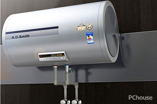

  a.o.史密斯电热水器应安装在靠近电源插座、地漏及用水处的地方。请务必使用所配的固定附件来安装本热水器。确认固定牢固可靠后,才能挂上热水器。否则热水器可能从墙上落下,造成严重的伤害事故。建议使用单独的线路,电线线径不小于2.5mm。
a.o.史密斯电热水器如何安装
  安装步骤:
  1、确保安装面能承受4倍于灌满水的热水器重量。
  2、确定螺栓孔位置前,应保证热水器右侧距离墙不小于300毫米:以便留出空间在需要时打开侧盖来进行维修或重新设置高温极限。若热水器安装时嵌于扣板内,则右侧扣板应可活动,便于维修时拆卸侧盖。
a.o.史密斯电热水器如何安装
  3、用直径10毫米钻头的冲击电钻,打两个至少90毫米深的孔,两孔应在同一水平线上,两孔间距有一定尺寸。
  4、用内六角扳手和膨胀螺钉将挂钩固定在墙体上。
应特别注意:A、必须将尼龙膨胀管先穿过挂钩上的圆孔,再插入打好的孔中。B、必须使用专用的内六角扳手将螺钉选入尼龙膨胀管内,不得借用其他工具;当螺钉沉头贴住挂钩片使挂钩不能自由摆动时,请不要继续拧动螺钉,以防损坏尼龙膨胀管。
a.o.史密斯电热水器如何安装
  5、将热水器背部两安装支上部的方孔插入挂板的挂钩内,向下移动热水器,保证方孔压在挂钩的根部。确认热水器可靠固定。
注意:索赔的安装附件仅能用于坚固的墙体。不恰当地安装的热水器有可能会掉落。
