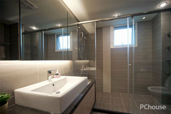

  1、台盆
卫生间设计尺寸规范知多少
卫生间设计尺寸
  高度:850-1090(男性),810-910(女性),660-810(儿童)
  深度:480-610(成人),400-450(儿童),530-660(较大空间)
  台盆宽度:大于680,约1220左右(无通道)
  台盆宽度:大于1220,约1830左右(有通道)
  搁板最高高度:最低层搁板与台盆同高,1829(男性)1750(女性)

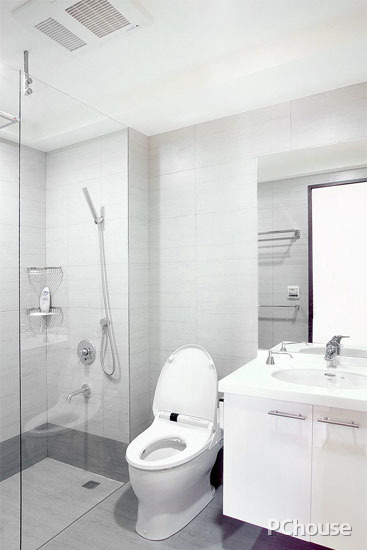

  2、龙头
卫生间设计尺寸规范知多少
卫生间设计尺寸
  浴缸龙头高度:760-860
  花洒开关高度:1010-1270
  花洒高度:1820
