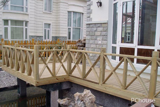

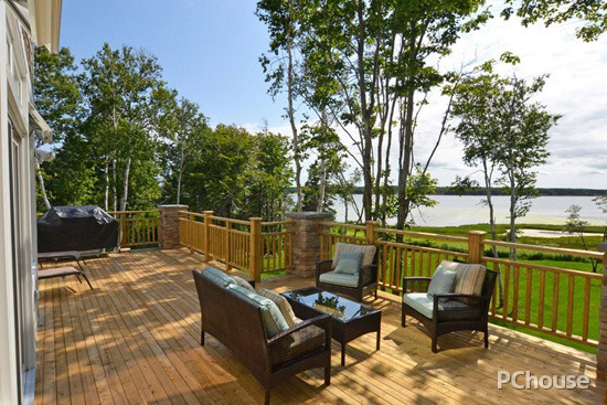

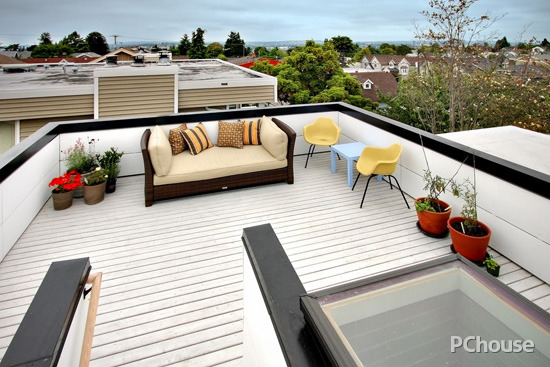

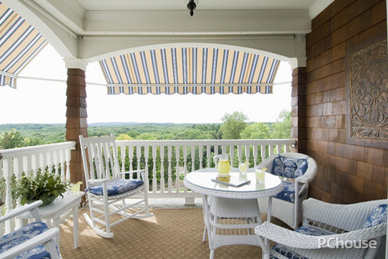

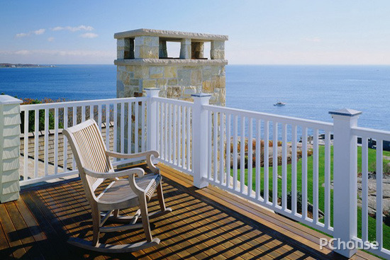

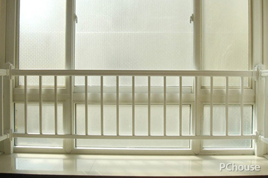

  阳台护栏设计保证人身安全效果图是一种简单的构造。都是用钢铁构造而成的,钢铁与钢铁疏落有致。这样做的好处必然能够起到保证人生命安全的目的。下面来看看阳台护栏效果图。
阳台护栏高度要求 阳台护栏效果图
