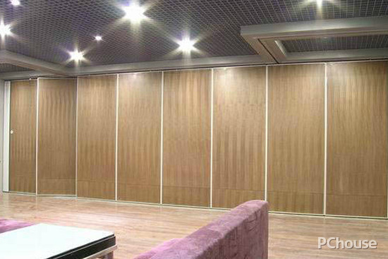

室内隔音墙做法
  隔音墙弹线定位:根据施工图,在室内地面放出活动隔墙的位置控制线,并将隔墙位置线引至侧墙及顶板。弹线是应弹出固定件的安装位置线。
隔音墙的特点 室内隔音墙做法
  隔音墙轨道固定件安装:按设计要求选择轨道固定件。安装轨道前要考虑墙面、地面、顶棚的收口做法并方便活动隔墙的安装,通过计算活动隔墙的重量,确定轨道所承受的荷载和预埋件的规格、固定方式等。轨道的预埋件安装要牢固,轨道与主体结构之间应固定牢固,所有金属件应做防锈处理。
隔音墙的特点 室内隔音墙做法
  隔音墙预制隔扇:首先根据设计图纸结合现场实际测量的尺寸,确定活动隔墙的净尺寸。再根据轨道的安装方式、活动隔墙的净尺寸和设计分格要求,计算确定活动隔墙每一块隔扇的尺寸,最后绘制出大样图委托加工。由于活动隔墙是活动的墙体,要求每块隔扇都应像装饰一样美观、精细,应在专业厂家进行预制加工,通过加工制作和试拼装来保证产品的质量。
