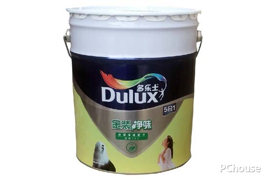

  首先要计算涂刷面积,有了涂刷面积后,则将涂刷面积除以每升油漆的涂布面积即可获得所需的用漆量。对于一般内墙涂饰,有一个经验公式计算涂刷面积:涂一 层所需油漆量公升=(建筑面积x2.5)/每公升涂刷面积。
  例如:二房一厅80平方米的新房子,则涂刷面积约为200平方米的墙面,每升5合1可涂刷13--16平方米,一桶五升装多乐士5合1可以涂刷约40平方米的墙面两层,则涂刷此房间包括天花总共需要5桶5升装多乐士5合1乳胶漆。
