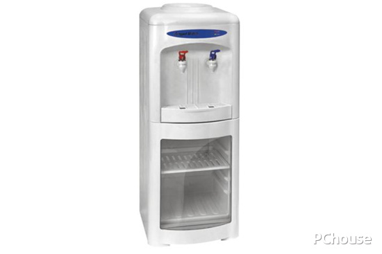

  饮水机通常是桶装水的桶颈倒过来后放在饮水机的“聪明座”上,然后由机内的软管将水导入两个水胆内,其中一个是热水胆,一个是冷水胆,这两个水胆除了起到出冷热水的功能外,它还可起到沉淀水中杂质的作用。人们通常不断重复更换桶装水,却忽视了饮水机的内胆还存有一定量的水,这水中就会隐藏致病的细菌,久而久之,自然便成了细菌滋生的温。消费者多存在这样的误区饮水机本身就是一个净水装置,桶装的矿泉水又是干净的,即使饮水机不定期清洗、消毒也不会有什么问题,所以水中就会出现各种各样的异物。饮水机一定要定期彻底清洗、消毒,目前常用的方法是用消毒药水清洗,然后再用洁净的桶装水冲饮水机,直至消毒药水残留物被洗净为止。

  家用饮水机清洗六步:
  1、拔去电源插头,取下水桶,打开饮水机后面的排污管口(一般为白色塑料材质的旋钮),排净余水。然后,再打开冷热水开关放水。
  2、取下“聪明座”(就是饮水机内接触矿泉水桶的部分),用酒精棉仔细擦洗饮水机内胆和盖子的内外侧,为下一步消毒做准备。
  3、按照去污泡腾片或消毒剂的说明书配置消毒水,导入饮水机,使消毒水充盈整个腔体,留置10~15分钟。
居家达人教你饮水机怎么清洗消毒
  4、打开饮水机的所有开关,包括排污管和饮水开关,排净消毒液。
  5、用清水连续冲洗饮水机整个腔体(这个过程建议把饮水机搬到卫生间里,保证水量充沛),打开所有开关排净冲洗液体。
  6、放一杯水,闻闻有没有氯气味。如有,再放水,一直到闻不出任何气味才可以放心地喝。
