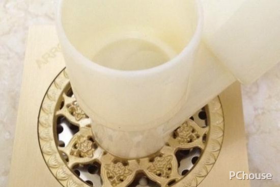

一、地漏泛味出现:
  地漏,是连接排水管道系统与室内地面的重要接口,作为住宅中排水系统的重要部件,它的性能好坏直接影响室内空气的质量,对卫浴间的异味控制非常重要。地漏泛味的原因可能是地漏的水封高度不够,存水弯水分很快干涸,使排水管内的臭气上溢。这时可以给地漏加一个返水弯,或换一个同规格的地漏。如果长期无人在家,最好用盖子将地漏封起来。

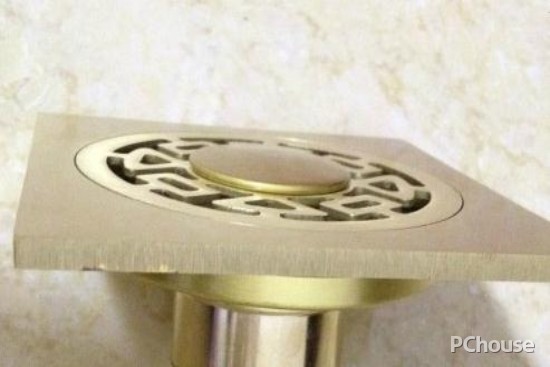

二、地漏渗水出现:
  地漏漏水问题一般只有一种可能,主要是穿越楼板的下水管与楼板之间的结合处防水没有做好。地漏一般不会出现问题。地漏出现渗水可以将地漏四周的地砖打开,将该处的水泥挖出3cm深,再用“堵漏灵”封一下,一至两个小时后可以进行闭水试验,如果没有出现渗水,就说明问题解决了。

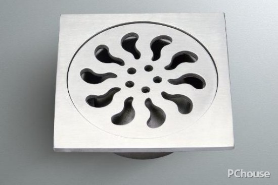

三、苏打加醋疏通法:
  先把半杯熟苏打粉倒入下水道,再倒半杯醋,苏打与醋中的酸发生反应后就能去除管道中黏附的油脂物质。

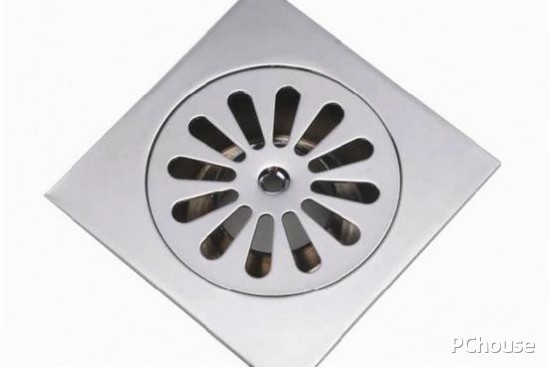

四、圆木疏通法:
  先把一根直径接近排水口的圆木插入水管中,并在水池中放入一定量的水,不间断地迅速上下抽动圆木,在吸力和压力的作用下,管道中的污物就会被冲走。
