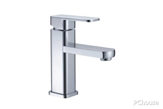

冷热水龙头安装方法 冷热水龙头价格
  冷热水龙头用在沐浴是比较多的,安装时候要检查好哪边是冷水哪边是热水,一般都是左边接热水,右边接冷水。对上以后用防水胶布把接头缠上几圈以免漏水,然后把水龙头拧在接口上,用扳手拧紧,打开开关检查冷热水方向正确,水流正常没有漏水就可以了。另外淋浴花洒应该根据使用这身高来移动调整,竖式手持花洒是现在用的比较多的,高度一般为2050-2200mm;吸顶活动花洒高度一般为2100-2300mm。
冷热水龙头安装方法 冷热水龙头价格
  洗菜盆冷热水龙头安装方法:
  现在很多人家里厨房洗菜盆也会装上冷热水龙头了,预防冬天洗菜冻伤手。洗菜盆冷热水龙头的安装就比较简单,一般都会有两根软管,我们先把铜扣和一个胶皮垫放进两根软管里面,然后把两根管子的一头从洗菜盆的洞口中穿出来,接着把胶皮垫穿进软管中,把铜丝穿进去。再把龙头拿过来,把管子的拧口,拧在龙头上,铜丝也要拧好。最后放入洗菜盆的洞口中,在里面用铜扣拧紧就可以顺利的固定住龙头了,再把两根管子接在出水口就可以了。记住接的时候要分清冷热水是哪条管子,不然以后使用起来不方便的。
冷热水龙头安装方法 冷热水龙头价格
