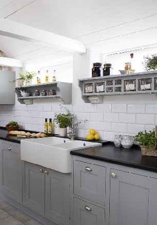

  一、橱柜款式选择不合理
  业主感受:我非常喜欢U型橱装修厨房时非要做成U型。虽然这种橱柜增加了面面积,操作起来更加方便,储物的空间也很充足。但是使用久了之后,觉得像我家这种瘦长型的厨房使用做U型橱柜,人站在中间操作时觉得有些拥挤。
  设计师支招:U型橱柜和L型橱柜是目前比较常见的橱柜类型,前者适合使用在面积较大的厨房,后者则适合用在瘦长型厨房中。U型橱柜可供利用的台面和地柜会更多,制作时应该保证两边橱柜的距离,最好在120厘米左右。另外,还可以在橱柜的一侧或者一角做一个简易吧台,既能增加生活情调,又可以保证厨房的操作空间。要注意的是,无论是U型还是L型橱柜,都有拐角的利用问题。可以购买一个能自动旋转的“怪物小拉篮”装置,以充分利用储存空间。

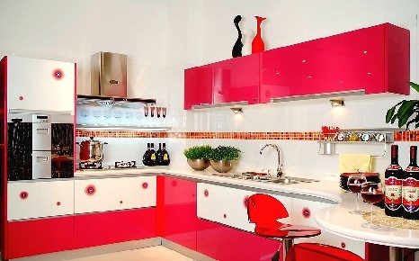

  二、吊柜太多
  业主感受:厨房的装修都是我自己一手操办的。由于家里的厨房面积还算大,就做了一个L型的橱柜。为了增加收纳,吊柜做得比较多比较大。虽然整体看起来效果还不错,但是在使用的过程中,我发现过大过多的吊柜不仅给人压抑感,还常常觉得可能会碰伤自己。
  设计师支招:对于一套整体橱柜,细节处理尤为重要,直接影响到日后使用的便利性和耐久性。柜子的比例很重要,必须要有平衡感,柜不应太窄或太宽。地柜的抽屉若太窄就派不上用场,只能放些小的调料瓶,而柜门若是太宽,开起来困难,也容易变形。
  为了保持整体的整洁和美观,比例更合理,吊柜的数量应比地柜的数量少一些。如地柜和台面的长度为3米,吊柜一般用0.8~1.2米即可。
