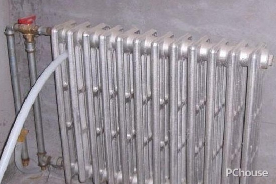

  1. 先看暖气管道的材质,暖气管道材质一般有PPR管、铝塑管、和PB管。
  (1)PPR管耐腐蚀、耐热性好、质量轻、机械强度高、不易结垢,使用寿命长。并且现在市场上有PPR铝塑管,同时结合了PPR管和铝塑管的优点。
暖气管道如何选择 暖气管道安装详解
  (2)铝塑管保温性好、外壁不易被腐蚀,内壁光滑,从而对水流阻力小,并且可以随意弯曲,故方便施工,同时性价比也比较高。
  (3)PB管是一种高分子惰性聚合物,具有耐高温性、持久性、化学稳定性、可塑性、无味、无臭、无毒,不结垢、寿命长等特性,但是PB管的氧气渗透率比较高,需要阻氧。目前市场上都是阻氧PB管。
暖气管道如何选择 暖气管道安装详解
  2. 暖气管道的长度和管径的选择就要根据实际情况来选择了,一般管径越细、管道越长、阻力就越大,流速也就越低。

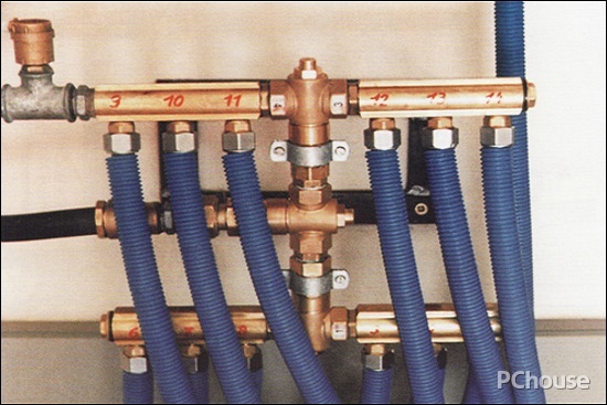

  1. 暖气管道安装采用双管异程并联方式,每一个暖气片可以单独控制,水流平衡度较上一种高,要求管道行程短。
  2. 暖气管道安装采用双管同程并联方式,每组暖气片水流基本相同,整个系统水流平衡最佳,比较节约供热费和方便维修。
暖气管道如何选择 暖气管道安装详解
  3. 暖气管道安装采用单管串联的方式,是将管道、暖气片与锅炉串联起来,这种要是有一个地方故障,整个系统不能工作,要求暖气管道较粗。
