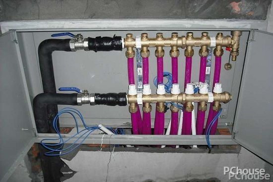

  布置系统主管时,应与建筑物的使用要求、供暖系统图式、散热器的布置情况等配合。要力求节省管材,便于安装和检修。主管一般是明装。主管明装时,应尽量布置在外墙墙角及间墙处。
暖气管道安装详解
  主管安装前,应先将散热器就位,找好平直度后,才能安装立管,这样主管的尺寸才能准确。双立管上的半圆弯应准确、平正,支管在半圆弯的中间,不能错上或错下。管道安装完,检查坐标、标高、预留口位置和管道变径等是否正确,然后找直,用水平尺校对复核坡度,调整合格后,再调整吊卡螺栓U形卡,使其松紧适度,平正一致,最后焊牢固定卡处的止动扳。

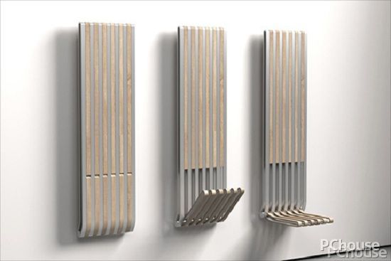

  暗装或半暗装的散热器支管灯叉弯必须与散热器槽墙角相适应,达到美观,连接散热器的支管应有坡度。上供下回的供水支管坡向散热器,回水支管坡向立管。下供下回双管式在顶层供水立管上没有排气装置,供、回水支管坡向立管,其他层供水支管坡向散热器,回水支管坡向主管。
暖气管道安装详解
  散热器支管过墙时,除应该加设套管外,还应注意支管不准在墙内有接头。支管上安装阀时,在靠近散热器一侧应该与可拆卸件连接。散热器支管安装,应在散热器与立管安装完毕之后进行,也可与立管同时进行安装。安装时一定要把钢管调整合适后再进行碰头,以免弄歪支、立管。
