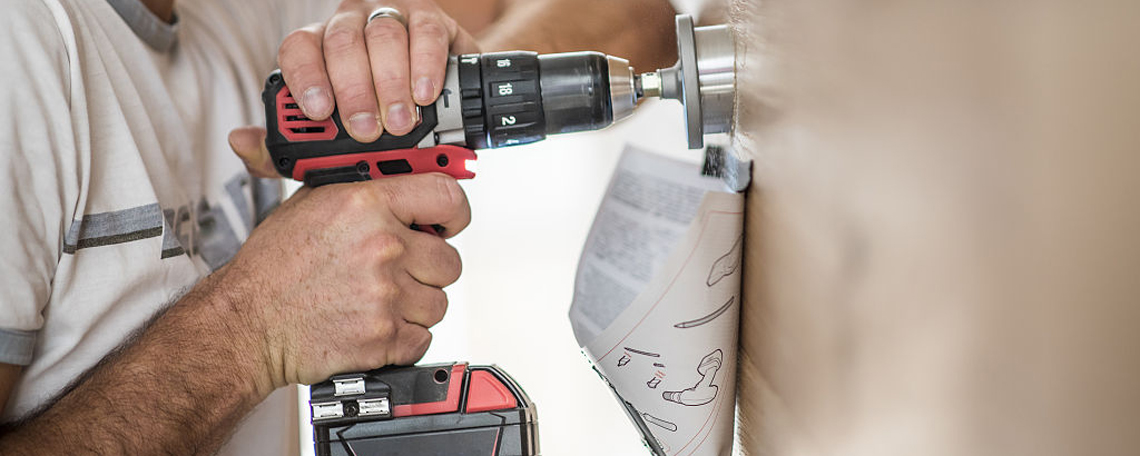

  1、柜门拉手安装要先准备卷尺、螺丝刀、电钻这种安装工具,还要准备一些小螺丝的配件。
  2、每个柜门拉手孔的拉手的距离都不一样,所以需要用卷尺确定拉手之间的孔距,最好要精确,因为这个位置决定了螺丝孔的打孔位置的。
  3、白色衣柜门安装把手的话,先要确定柜门的安装位置,还有柜子的高度、柜门的位置,一般以自己身高来衡量,这些都是要提前考虑到的。然后将刚刚测量好的拉手的孔位置,直接垂直比划在柜门板上,最后一次用标记笔标记孔位。
  4、先用左手握住柜门拉手,再将拉手对准刚刚打孔好的孔位,然后将小螺丝从柜门的背后穿过之前确定好的孔位,对准后利用螺丝刀拧紧螺丝即可。
