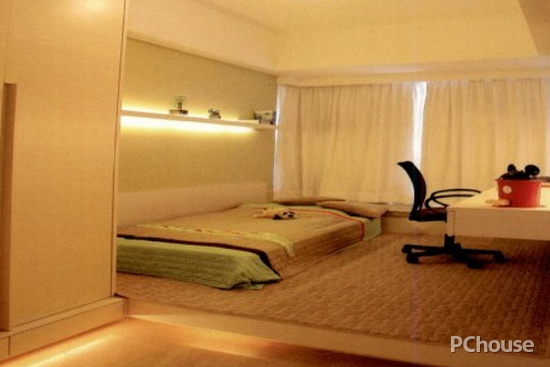

  榻榻米一般高度在25cm至 50cm之间。25cm适合于上部加放床垫或小孩玩耍空间,更高的适合直接代替或休闲空间。收纳方面主要是取决于高度的设计和内部空间的分割,30cm 以下的榻榻米只适合于侧面做抽屉式储藏。更高的可以在侧面做平开,也可上拉门式翻盖门。这种方式可以把其储藏空间发挥的淋漓尽致,高度在40cm以上的可以考虑整体做成上翻门式体。

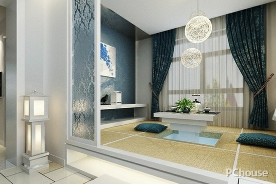

  榻榻米要配合地台使用,而且一般具有储物功能。与单纯分割空间及作休闲区用的地台不同,其在选材和搭建方式上都很有讲究。
  首先,需要储物的话,石材、玻璃、水泥这些材料就不能使用了。业主可以选择松木、杉木等实木或耐磨板,既耐用又美观。地台内部直接用板材做出储物格的划分,同时也作为承重的支

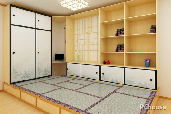

  其次,普通地台只要15cm~20cm高即可,但榻榻米地台除了要储物外还可能安放电动升降(放下时与地面齐平,但桌腿要隐藏在地台内),因此地台高度必须在35cm~40cm之间,否则对储物就没有太大意义了。榻榻米地台不可有弧形造型,只适合直边的地台。

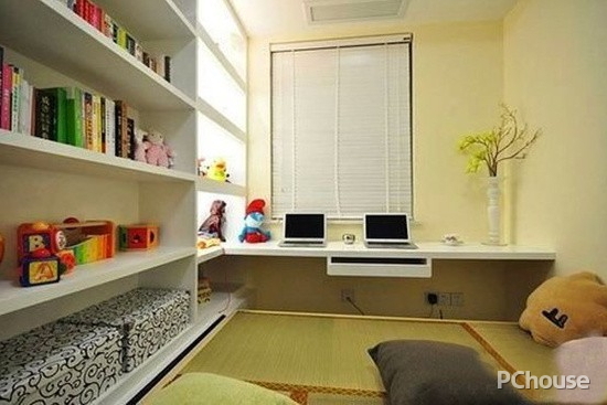

  资深设计师告诉我们,榻榻米有标准正规矩形和非标准矩形,正规矩形的长度比为——长:宽=2:1,榻榻米尺寸规格为1800㎜?00㎜,标准厚度为35㎜、45㎜、55㎜,但一般均采用55㎜厚度规格,其他尺寸很少用。
